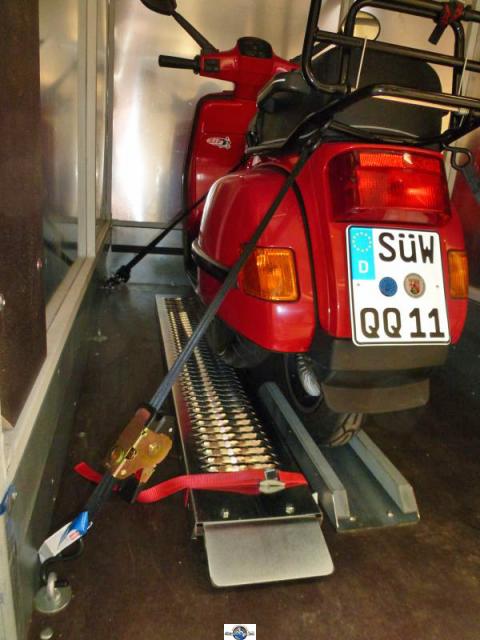

Ich will eine Vespa mit auf die Touren nehmen.
Jetzt stand ich vor der Entscheidung Rollerbühne oder Anhänger.
Ich habe mich für einen Anhänger entschieden.
Grundmodell Humbauer, im Winter für 357,00 € gekauft.
Etwas geändert, so sieht er jetzt aus.
Bild[/i][/u]
Die Gasdruckfedern haben ein Sicherung gegen das selbstständige zugehen.
An Stelle einer Plane habe ich ALU-Tafeln genommen, die Luke
wir mit Gasdruckdämpfern gehalten.
Die ALU-Tafeln sind verschraubt und verklebt.
Da die Vespa etwas hecklastig ist habe ich vorn das Reserverad
und einen Staukasten untergebracht. Ich habe so im Leerzustand
27 kg Auflagewicht. Die Vespa geladen ist das Auflagegewicht 13,5 kg.

#4 Beitrag von Montanus » 13. Jul 2013, 16:12
Hier ist er verladen

#8 Beitrag von Montanus » 9. Jan 2014, 10:29
Hallo und erst mal Willkommen Ihr Zwei,
mit der Vespa wird es knapp, sie hat ein etwas üppiges Hinterteil :wink:
Ich habe mir über den Winter eine Suzuki GN 250 restauriert,
die wird mich in Zukunft auf meinen Touren begleiten, sie ist schlanker da wäre es vielleicht möglich.
Ich würde ohne Aufbau eine Stellprobe machen und dann entscheiden.
Denke aber daran daß die Zurrpunkte unten sind und die Spanngurte
auch Platz wegnehmen.
