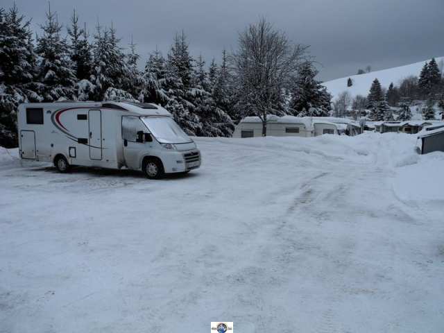

#22 Beitrag von Momentensammler » 5. Feb 2012, 22:00
also wir sind weder besonders "mutig", noch die "Könner". Unser Nexxo hat die letzte Woche bei -15°C bis -17°C Dauerfrost jedenfalls schadlos überstanden. Das ganze ohne Winterpaket und mit der "kleinen" Truma 4 ohne E. :-) Die Heizung lief tagsüber auf Stufe 2, wenn wir im Womo waren auf 3 und Nachts auf 1-2. Ergebnis 1 11KG Flasche leer die andere gefühlt noch viertelvoll. Ich bin also der Meinung es geht schon, man muß halt ein bizzl aufpassen.
Btw wir benutzen keinen Eimer, sondern einen Rolltank. Den kann ich verschließen und in die Garage stellen. Da taut er wieder auf und ich kann ihn einfach leerlaufen lassen. Wer hackt schon gerne Grauwasser.
